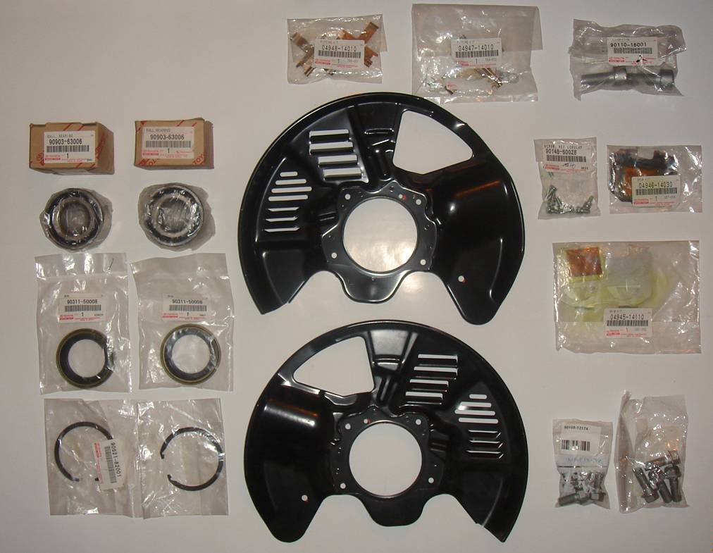

Hi, danke. Ich glaube, ich meine die Bleche rechts in der Mitte. Also die Anti-Quietsch Bleche, die um die Beläge kommen. Die fehlen bei mir noch und ich hatte irgendwie nicht die richtige Nummer gefunden. 04945-14110 müsste das sein, wenn ich das korrekt sehe? Ist das dann ein Satz oder nur für eine Seite?
Aber wo ich die Luftleitbleche sehe: Ich hab öfter gelesen, dass man die Bleche beim Wechsel von JSpec auf EU Spec tauschen muss. Als ich die Scheiben montiert habe haben die Luftleitbleche aber problemlos gepasst. Um die Scheibe waren bestimmt 5mm zur Kante vom Blech hin. Haben die EU Spec mehr Abstand oder hab ich dann schon die passenden Bleche drauf?

Post by Grinchi » 09.10.2017, 23:54
Dann war bei Dir die große Bremse schon mal drauf.. Normal passt es nicht..
Bei der kleinen Bremse kann man aber die Kante abschneiden oder Bördeln, so passt die große Bremse ohne die Staubschutzbleche zu wechseln..
Zu den Anti-Quietschblechen..
Innen: (2×) 47745-14100
Außen: (2×) 47745-14110

Post by ANKRacing » 10.10.2017, 08:29
Ich habe beim J-Spec damals, als ich auf große Bremse geswappt habe, ebenfalls die Staubschutzbleche angepasst. Viel muss man nicht machen, aber ohne weiteres passt es in jedem Fall nicht.

Ok, danke. Werd die Anti-Squeal Bleche mal bestellen. Mal schauen, ob ich die bei Toyota bekomme. Bei Teile-Express werden die Nummern jedenfalls nicht gefunden.
Diese Pad-Spacer scheinen mir auch zu fehlen. Aber danach ist hoffentlich alles komplett :D

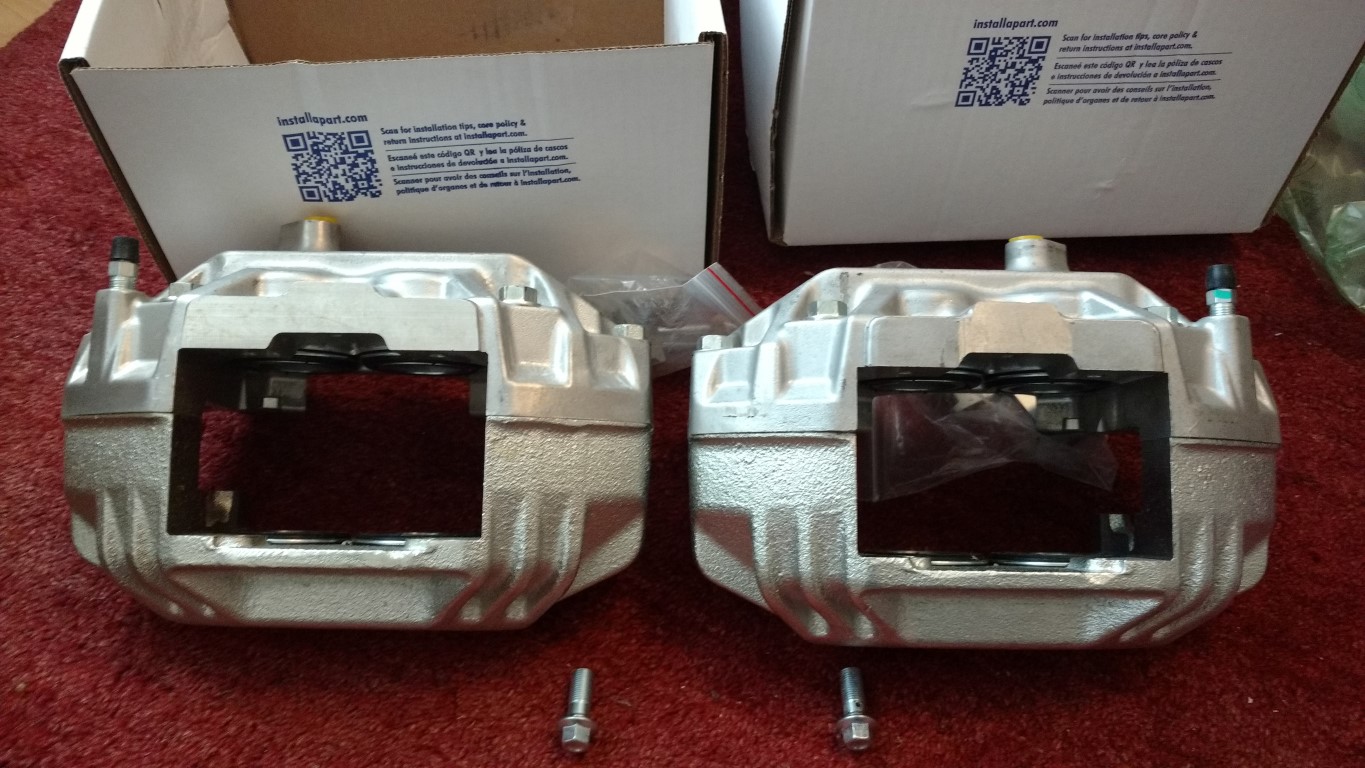

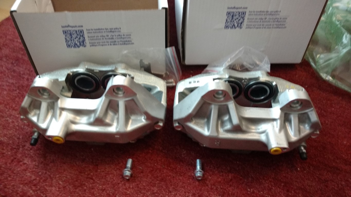

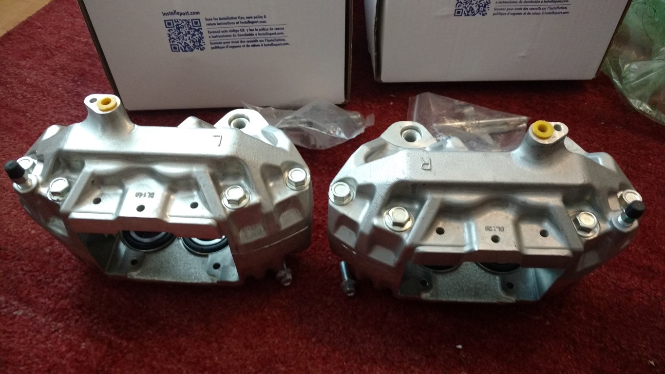

TurboThomas wrote:
27.07.2017, 19:32
Also da es die Sättel wohl nirgendwo zu kaufen gibt, habe ich mir jetzt wiederaufbereite Sättel aus den USA bestellt. Sind wohl auch von A1 Cardone. Da werden wohl gebrauchte Sättel komplett zerlegt und alle Verschleißteile ersetzt, keine Ahnung ob das stimmt. Die Sättel machen aber tatsächlich einen guten Eindruck auf den ersten Blick. Sehen aus wie neu und ein Zubehörpaket ist auch dabei. Kosten lagen bei ca. 180€ für die Sättel und 80€ Versand + Zoll.
Hi,
auf der Rückseite steht wie sonst SUMITOMO nicht drauf. Sind das eventuell nachbauten? HAst du die mittlerweile verbaut und Erfahrung sammeln können?

Re: EU Bremssättel Vorderachse Alternativen
Post by Japanfanatic » 20.08.2018, 18:44
Bei revidierten Sätteln kann der Schriftzug auch weggeschliffen sein
